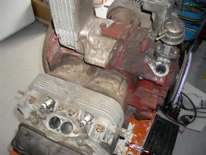

Berichttitel: Re: Nieuw blok, from scratch Geplaatst: za nov 06, 2010 1:24 |
Wegens omstandigheden gaat het getunede blok voorlopig niet opgebouwd worden. Het 1600 blokje is al wel een eind opgebouwd:  De vraag is nu hoe ik dat ding in mn eentje van mn werkbank af krijg  .

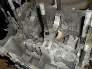

Berichttitel: Re: Nieuw blok, from scratch Geplaatst: do dec 23, 2010 23:23 |
Hoi Herbie, wat bedoel je met die draad einden die lekken . Want ik heb ook een open 1600 liggen die ik binnenkort ga dicht maken  en misschien kan ik lekage voor komen als jij uitleg wat je bedoeld .  grt wim

Berichttitel: Re: Nieuw blok, from scratch Geplaatst: ma dec 27, 2010 16:23 |
Hoi Wim, Het gaat om die lange stangen, waar je je cilinders overheen schuift en vervolgens je koppen op vast draait. Om die te verwijderen kun je er twee moeren op draaien, de 2e moer goed borgen/vastzetten tegen de 1e moer en dan met de 1e moer de stang uit het carter draaien. Draad in het carter goed ontvetten en die van de stang ook. Daarna weer er in draaien met loctite.
Ook het schroefdraad aan de cilinderkopkant goed ontroesten, anders draait de moer te zwaar en heb je op de onderste stangen meer trekkracht staan dan de bovenste stangen (ook al klopt je aanhaalmoment). Het draad van de onderste stangen is meestal wel mooi schoon, want die zitten in het tuimelaaras-huis.
Berichttitel: Re: Nieuw blok, from scratch Geplaatst: di dec 28, 2010 22:49 |
Daar zitten onderaan toch van die rubber ringen omheen Moeten die niet zorgen dat het niet lekt En als die draad einden goed vast zitten moet ik dan toch proberen ze los te maken en weer opnieuw vast zetten
Berichttitel: Re: Nieuw blok, from scratch Geplaatst: wo dec 29, 2010 10:21 |
Hoi Wim,
Rubberen ringen? Nee, die zitten alleen om de twee draadeinden waarop je de tuimelaaras bevestigt. In je carter zitten per cilinder 4 gaten waarin de lange stangen gedraaid zijn. Een aantal van die gaten lopen helemaal door tot in het carter, vandaar dat ze in aanraking komen met olie. De stangen zitten niet 'vast' gedraaid in het carter, ze zijn er alleen maar 'in' gedraaid tot het einde van het schroefdraad. Er komt pas spanning op te staan bij het vastdraaien van de cilinderkop. Ik zou niet weten wat je met een rubberen ring zou moeten daar.
Wat je ook even moet doen is de 4 onderleg ringen die zich in het tuimelaarhuis van de cil.kop bevinden (dus de ringen van de onderste 4 moeren waarmee je de cil.kop vast zet) een beetje voorzien van loctite, en ook het schroefdraad. Daarlangs kan ook olie naar buiten komen.
Tja, losdraaien hoeft natuurlijk niet, maar je ziet bij mij wel, m'n hele blok blijft netjes droog behalve op dat punt. En dat is gewoon balen als je je best gedaan hebt het ding lekvrij te krijgen. Het kan nooit moeilijk zijn ze los te krijgen, karweitje van niks. Heb het al eerder gedaan (maar toegegeven, dat was wel bij een redelijk vers blok).

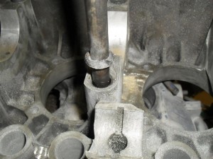

Berichttitel: Re: Nieuw blok, from scratch Geplaatst: do dec 30, 2010 22:30 |
 Sorry ik zat verkeerd te kijken ik was in de war met de draadeinden van de carterhelften Ik heb even een foto gemaakt De draadeinden waar jij het over hebt zijn er bij mij allemaal uit dus kan ik ze mooi schoon maken en in smeren voor dat ze er weer in gaan En dat andere zal ik ook op letten bedankt. ps. heb jij je oliekanaal pluggen er uit getrokken en voorzien van draai pluggen grt wim
