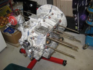

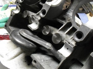

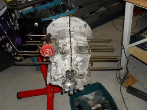

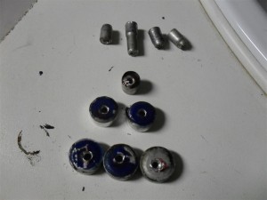

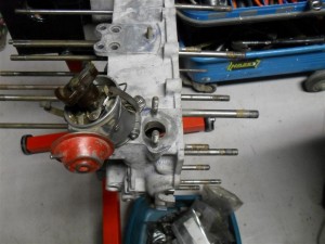

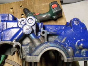

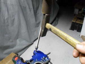

Hallo lezers,het is nog geen winter maar wel slecht weer. Dus maar weer een beetje begonnen met het 1600blok. Ik heb de olikanaal pluggen er uit getrokken met een zelf gemaakt trekkertje  en dat ging goed,ik wil ook de carterhelften van verf ontdoen iemand een idee hoe  .En welk pluggen kan ik het best gebruiken om de gaten weer dicht te maken en waar kopen  Dit was het weer voor even,groet wim

Verstandig om de pluggen te verwijderen. Dan kun je de oliekanalen goed schoonmaken. Nieuwe pluggen kun je bij Hotrod bestellen. Die zijn uitgerust met schroefdraad. Moet je wel eerst draad tappen natuurlijk.
Wat en hoe heeft Ahnendorp allemaal bewerkt?
Berichttitel: Re: Revisie en opvoeren 1600 motor met no AB413690 Geplaatst: ma nov 15, 2010 23:11 |
Ahnendorp heeft alleen het carter gelijnboord,en daar heb ik nieuwe krukas,nokkenas,cilinders,zuigers lagers gekocht en het vliegwiel af laten draaien.Nu alleen nog even in elkaar zetten met wat hulp  maar dat lukt wel van de winter[ik heb gehoord dat het een lange koude word] grt wim

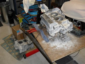

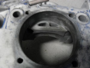

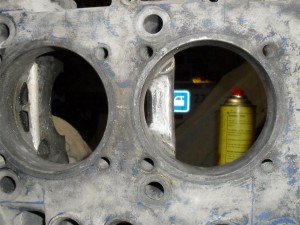

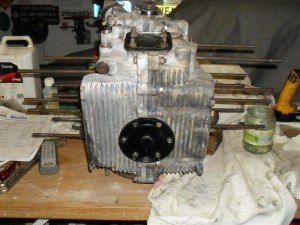

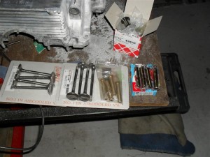

Hier een kleine update,  de carter helften zijn gestraald. en ik ben begonnen met het weg halen van scherpe randen in de carter helften  ook heb ik weer wat onderdelen binnen gekregen.  voor zover ik weet heb ik nu het meeste binnen. Het eerste wat ik nu wil doen is boren en tappen voor de oliekanaal pluggen,en dan goed schoon spuiten met hogedruk.Nog genoeg te doen maar de winter duurt nog lang.

Hallo  de carter helften heb ik vanavond naar CNC in lopik gebracht.Daar worden de pluggen voor de olie kanalen geboord en getapt ,ik vond het zonde om voor die paar gaten van die dure tappen te kopen  .En het carter word ook ultrasone gereinigd,volgende week op halen en dan beginnen met opbouwen dan ook weer foto's .doei

Ok het carter is weer thuis,geboord en getapt netjes strak ,en schoon [bedankt cnc]  .Heb nog wat ronde kantjes gevijld, en nu eerst goed schoon maken. De krukas assembleren en dan langzaam maar zeker  weer in elkaar,weet iemand een site waar de volgorde van opbouwen in het NEDERLANDS staat vermeld.Ik lees het graag  groeten Wim.

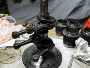

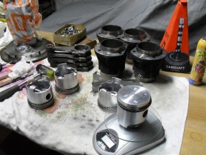

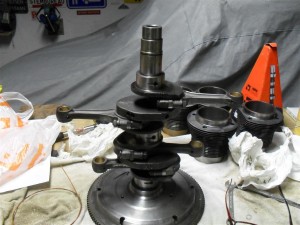

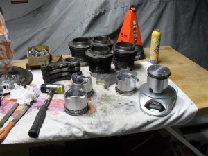

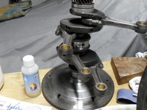

Zo toch nog wat gedaan in het weekeind. Ik heb de drijfstangen en de zuigers allemaal op gelijk gewicht gemaakt,alles netjes afgewogen op een digitale weegschaal.Alleen wil ik ook de bigend's gelijk maken op gewicht,maar als er 1 zwaarder is en ik wil dit gelijk maken moet ik er dus weer wat afhalen  en dan zijn ze niet meer op een gelijk totaal gewicht  Hoe doen anderen dit

Zou je dan niet eerst de big ends op gewicht moeten maken en daarna de totale drijfstangen?
Of juist eerst met de big end ergens in hangen en de small end op de weegschaal (alle 4 een keertje) en dan ook aan de small end weg halen wat te veel is. Daarna met de small end ergens in hangen en de big end op de weegschaal en dan alleen gewicht aan de big end kant weghalen.
Zo in mn hoofd klinkt dat heel logisch, maar of het echt werkt weet ik niet.. Desnoods probeer je het met een oude drijfstang..
Berichttitel: Re: Revisie en opvoeren 1600 motor met no AB413690 Geplaatst: di jan 18, 2011 22:27 |

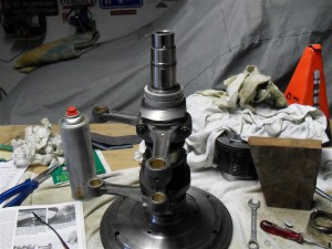

Hoi Jeroen ik heb [ome]Peter  gesproken en die zij, het is belangrijker dat ze alle 4 op gelijk gewicht zijn dan dat de bigends gelijk zijn  .Dus heb ik de 2 met het zwaarste bigend tegen over elkaar geplaatst.Ik heb alles hand vast gedraaid want ik las iets over locktite op de bouten van de drijfstangen  .Dus wel gemonteerd maar nog niet vast.Jij hebt in de garage tekeningen uitgeprint van remmen/carburateur/e.d waar heb je die gevonden? misschien staan er ook tekeningen van het opbouwen van de krukas cilinderkop en carter op?doei.

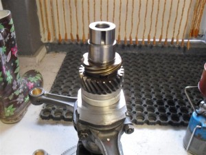

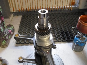

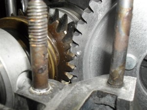

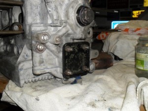

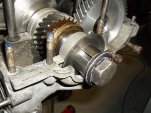

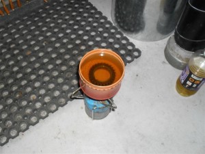

Hallo lezers  ,vandaag weer wat gedaan,ik heb namelijk een potje tandwiel gekookt  en ik moet zeggen het werkt perfect  Ik had wat 2e hands olie van mn werk mee genomen  en dit op een camping gaspitje heet gemaakt met het tandwiel er in.Na een min of 15 met een punt tang hem er uit gevist en met een lashandschoen aan 1 hand hem op de krukas gelegt en een tikje met een rubber hamer en hij zat direct goed,dit is een  van 1cent,en het ontstekings tand wiel ging net zo makkelijk,daarna de borgveer er op en nog even met 1carter helft bezig geweest.Ik heb deze stoom gecliend,met ontvetter met remmen reiniger en in de vaatwasser schoon gemaakt en toch kon ik daarna nog ROTZOOI vinden,nu dus [echt] schoon en weer verder morgen meer? doei

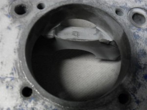

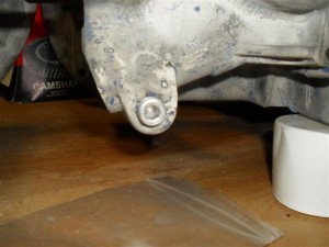

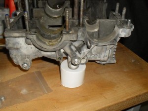

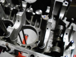

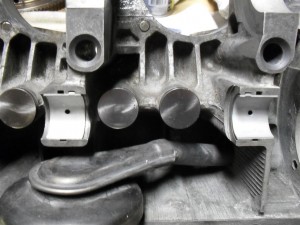

Hallo,  hier weer een kleine update. Ik heb de olie druk pluggen geplaatst,de drijfstangen vast gezet met loctite en 30nm,de cilinder draadeinden er in ook met loctite  .Bij 1 draadeind schrok ik nog al,  omdat die al 3cm in het carter kon voor dat de schroefdraad begon,dus dacht ik dat de draat er ooit uit was getrokken en er een draadbus ingezet was die naar binnen gezakt was  .Dus ik CNC gebeld[omdat ik wilde vragen of hij dit kon repareren] maar hij stelde mij gerust dat dit standaard is,dus kon ik weer verder. Dus ook het verdelerasje geplaatst  volgens het boek maar dit viel nog niet mee[extra ringen er achter en de gleuf de goede kant op]de ontsteking er op  ik hoop dat het goed zit. De pas pennetjes van de lagers er in en ook de lager schalen geplaatst van de krukas en nokkenas,oh ja ook de nokvolgers er in en alles een beetje gesmeerd met Tri,Star,Lube wat ik gehaald heb bij een gerenomeerd revisie bedrijf,Die vertelde mij dat ik alles een beetje er mee moest smeren,dan de helft van het flesje door de eerst motor olie,en na het verversen de anderen helft en dat dit een langdurige bescherming zou geven  .tot de volgende keer

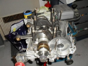

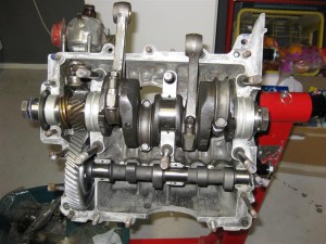

Hoi "fans"  Hier weer een update,Ik heb de krukas en nokkenas er in gelegd en de nokvolgers en toen een proef passing gedaan. Maar niet voordat ik de onstekings as nog maals gecontoleerd had,want in het engels lezen [en begrijpen]  valt nog niet mee. Ik heb het boek How to rebuild your vw,is wel goed maar moeilijk De 2 center puntjes op het tandwiel van de krukas moeten in lijn liggen met de carter naad  en dan die van de nokkenas er tussen in en je rotor op het merkteken van je ontstekings huis en het merkteken richting cilinder 1  Maar goed beter 2x goed dan 1x verkeerd Maar goed dat het een proef passing was,want ik was het schaaltje achter de poelie vergeten,dus moest alles er weer uit  ,Maar toen wist ik wel hoe alles er weer in moest  bij de volgende update gaat hij dicht tot dan. doei

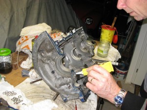

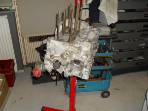

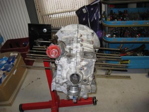

CASE closed,  Van middag met Jeroen het blok dicht gemaakt,met 4handen gaat het makkelijker  . Alles nog maals gecontroleerd en goed bevonden Maar of het goed is moet nog blijken ,maar tijdens het aandraaien van de moeren en bouten bleef de krukas goed rond draaien en kwamen er geen zware punten[bij het rond draaien] te voorschijn.Alles volgens het boek op NM vast gedraaid, maar toch wel twijfel bij het lage aanhaal moment van de grote draadeinden  maar mr Haynes legde uit dat het vast zetten met 34nm goed was want als het blok warm word zet het uit en kan de kracht oplopen naar 80nm,dus maar gewoon de getallen uit het boek aangehouden  Het volgende is kijken of ik de zijwaardse speling van de krukas kan verhelpen met shims.  . tot de volgende update gr wim.

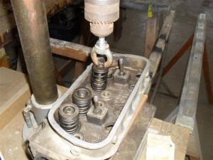

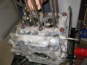

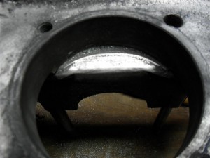

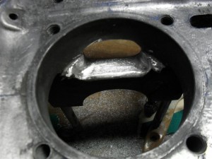

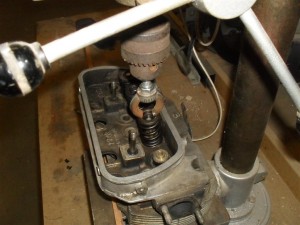

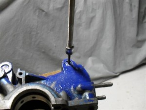

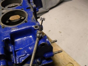

Hallo,Ik heb een hulpstuk gemaakt om de klepveren te plaatsen. dit in samen werking met de kolomboor  ,het is goed gelukt en bij 1 kop zitten ze er allemaal op.Voor het verwijderen van de veren had ik een lijmtang omgebouwd maar dit werkt niet goed om ze er op te krijgen. De kop van de lijmtang kan namelijk kantelen  ,en das nie handig. Ik heb vanavond de oliepomp geplaatst en het carter dekseltje. Het volgende is nu echt het uitvullen van de krukas met ringen. Dus volgende keer meer.
