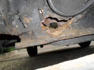

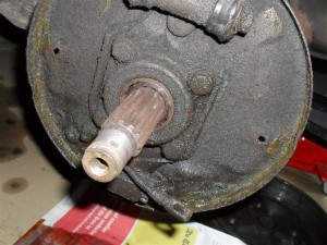

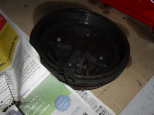

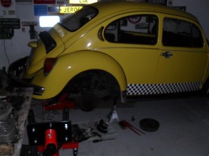

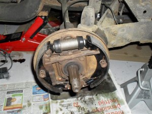

even een update over de gele 1303. Deze moet 26juli A P K gekeurd zijn  ik dacht in september niet goed opgelet bij de koop  .Maar goed toch maar begonnen met na kijken en wat zien ik  een lekke remcilinder links achter. Ik heb nog 2 remcilinders van mijn voor trommels van de rode liggen,wel grotere diameter maar dit is niet erg dan remd hij harder. maar alles is vet dus wel nieuwe remschoenen en 2 stukjes remleiding van de cilinder naar het slangetje[want die kreeg ik niet los] dus heb ik die door geknipt  De spullen bij paruzzy besteld dus van de week even fixen. O ja voor de apk ook wat las werk aan de dorpel  hier wat picts. doei

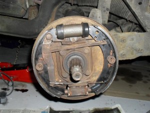

De spullen van paruzzy zijn vandaag gekomen  dus maar meteen 1kant in orde gemaakt,de [grote] remcilinder van de voorkant zit er op. Ik moest alleen het bout gaatje iets aan passen om hem er op te krijgen verder alles weer soepel draaiend en bewegend gemaakt.Een nieuw stukje remleiding gemonteerd en alles er weer op en klaar is 1kant.  van de week de rest. En vrijdag komt Jeroen met de grijze om te sleutelen.

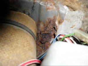

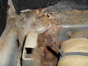

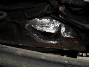

De gele is vandaag naar de keuring geweest en hij is GOED afgekeurd Met goed bedoel ik dat hij op 6punten is afgekeurd allemaal las werk Dit had ik niet gewust ? maar ik was er wel bang voor,maar we lossen het wel op al weet ik nog niet hoe als er iemand tips heeft dan lees ik die graag en dan bedoel ik niet van gewoon dicht lassen  maar meer hoe ik dit aan moet pakken? doei

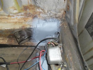

Ja hoor,het kleine gaatje  bij de spanningsregelaar is ook weer dicht nog 3 te gaan  doei

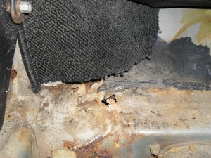

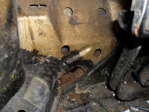

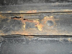

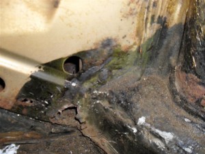

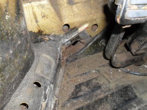

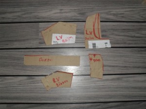

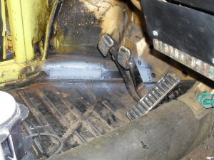

Ja nog 3 te gaan  ,maar 2 van de 3 zijn dubbel  dus extra werk,die 2 zitten in de hoek bij de pedalen en de bijrijders kant Ik heb vandaag de plekken schoon gemaakt en malletjes geknipt van karton  maandag deze uit metaal slijpen en dan kunnen we weer bakken[lassen] Het hoeft allemaal niet zo netjes als de apk meester het maar goedkeurd.  tot ziens op superbeetles

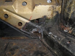

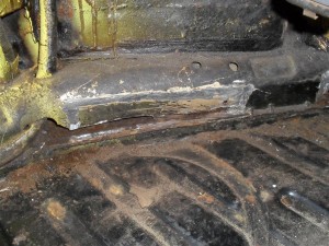

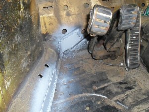

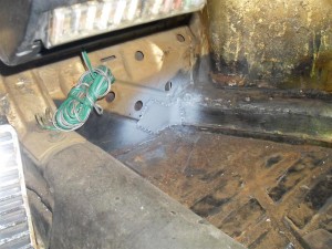

Het zat niet mee  dus zaterdag het laswerk afgemaakt hij is weer dicht en het ziet er redelijk uit  nog even kijken of de verlichting e.d het nog doet en dan volgende week weer aan bieden voor apk  als hij goed gekeurd word dan ga ik hem gedeeltelijk zwart schilderen maar daar meer over na goed keuring .doei

 Nog niet schilderen want hij is weer afgekeurd Meneer de apk meester vond het niet goed genoeg gelast Hij kon met een koevoet  gewoon een stuk plaatwerk lostrekken.? Dus moet het opnieuw want hij keurd hem af Ik moest maar met proplassen gaan werken,dus ik gaatjes geboord en weer dicht gelast maandag gaat hij voor de 3de keer is scheepsrecht ik laat wel weten of het  word of  tot lezens.
Berichttitel: Re: 1303 Cabrio en 1303 sedan van WimVW Geplaatst: ma aug 16, 2010 21:32 |
 Dus niet  hij was niet tevreden Dus bij een ander bedrijf geweest even de binnenkant laten zien [het laswerk] en zij direct dat het er goed uitzag en binnen zij de [baas] 50% rondom vast? Ik vraag wat hij bedoeld en zegt gewoon 50% van de omtrek moet gelast zijn  dus die apk man zegt het is bijna vol gelast dus dit moet geen probleem zijn Dus woensdag bij deze aan bieden en afwachten maar  ik laat het wel lezen .doei
