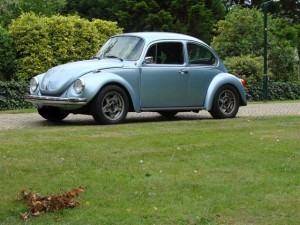

Hoi, ik rij zelf met 5-1/2j 15 inch Ats velgen met voor 195/60 en achter 195/65 banden. De voorzijde is verlaagd met een schroefset/verstelbare schokdempers en achter ook verlaagd maar hoeveel tanden weet ik niet.Ik heb geen last van aanlopende wielen maar rij dan ook niet extreem laag.
Gr. Steven.
