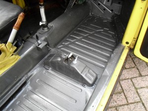

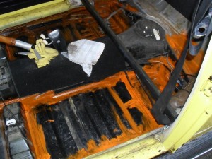

Berichttitel: Re: 1303 Cabrio en 1303 sedan van WimVW Geplaatst: wo sep 08, 2010 19:51 |

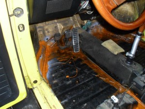

Hoi hier weer wat nieuws over de gele.ik heb de binnenkant kaal gemaakt ook de antie dreun platen er uit  ,en in de rls gezet,na dat dit gedroogd was heb ik de bijrijders kant in de hamerslag verf gezet. De bekleding komt waarschijnlijk niet meer terug  van de buiten kant heb ik alles verwijderd wat er af kan en toch blijven rijden,nu wil ik eerst het deel tussen de spatborden en onder de ramen op nieuw geel maken  en dan de rest zwart maar dit zal nog wel even duren.

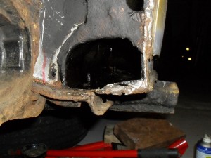

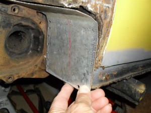

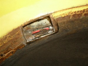

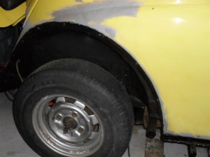

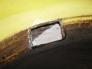

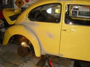

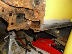

Berichttitel: Re: 1303 Cabrio en 1303 sedan van WimVW Geplaatst: ma okt 04, 2010 21:55 |
Hier ben ik weer [na 2 weken vakantie]  . Ik heb de gele binnen gezet[en de rode cabrio onder een hoes buiten] Ik ben begonnen met het achter spatbord er af tehalen en kijken wat hier tevoorschijn komt.  Nou het valt mee,een deel wat ik al van af de binnenzijde hebt gerepareed ziet er van deze kant anders uit  .Plus het uiteinde van de dorpel die een beetje veel open is  .Maar zoals je op de foto's kan zien heb ik hier al malletjes voor gemaakt,alles kaal geslepen,de binnenkant van de dorpel zover als ik bij kon ingesmeerd met teer.En morgen lassen. De torsievering moest ook los dus hier komen gelijk nieuwe rubbers in.NU heb ik een vraag,  op de foto kan je zien hoe ver mijn veerblad naar beneden komt nadat ik hem langs het nokkie heb gebogen.DE vraag is komt mijn veering bv 2cm lager als ik dit veerblad 2cm omhoog er op zet  .Als iemand weet hoe ik dit kan oplossen lees ik het graag Word vervolgd.

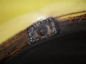

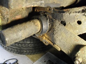

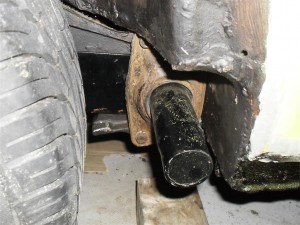

Berichttitel: Re: 1303 Cabrio en 1303 sedan van WimVW Geplaatst: di okt 05, 2010 21:10 |
Blizzard bedankt voor de uitleg,maar ik heb alles er uit gehaald Het [veerblad] ging er makkelijk af ,en het is zo'n dichte met zo'n lange buis er aan .dus kon ik zo al zo niet zien hoe deze er op zat Want ik kan mij herinneren dat er ook veerbladen zijn met een open kant zodat je de vertanding kon zien  en deze dus kon markeren met een centerpunt.En toen heb ik de torsie staaf er ook maar uit getrokken  Want ik moest er bij om de hoek van de dorpel te lassen.Dus als je nog een oplossing weet.Is het niet zo dat als ik het veerblad 3cm omhoog zet ten opzichte van de oude stand ,de kever dan 3cm naar beneden gaat Ik lees het graag.bedankt.  ps op de foto lijkt het net of het plaatje met kit zit geplakt maar ik heb hem eerst vast gelast en toen met strijkkit de randen afgesmeerd. morgen verder.

Berichttitel: Re: 1303 Cabrio en 1303 sedan van WimVW Geplaatst: di okt 05, 2010 23:05 |
Geregistreerd: zo feb 17, 2008 22:01 Berichten: 259 Woonplaats: Groningen
Wat ik bedoel met markeren met een stukje tape of marker hoeft natuurlijk niet aan de kant waar de vertanding zit het kan ook aan de andere kant waar de torsiestaaf uit de veerplaat komt. Ik zet altijd 1 streepje op de torsiestaaf en verdraai deze steeds 1 tand in de veerplaat en zet op de rand van de koker van de veerplaat dan een streepje recht tegenover het streepje op de torsiestaaf. Wanneer je na het bepalen van de gewenste verlaging b.v. 4,4 cm = 8 tanden moet verdraaien aan de buitenkant tel je de streepjes en maak je het 8de streepje wat langer. Trek de torsiestaaf uit de veerplaat en steek de torsiestaaf met het streepje erin recht tegenover het 8de streepje op de veerplaat. Het zelfde kun je ook voor de binnenkant doen plak een stukje schilderstape aan het chassis en verdraai de veerplaat samen met de torsiestaaf steeds 1 tand in het chassis en zet een treepje bij elke tand. Draai de binnenkant 8 tanden de andere kant op en je bent klaar. Door het werken met markeringen kun je veel sneller werken en maak je minder snel fouten door per ongeluk een tand over te slaan bij het voelen naar de volgende stand.
In het kort. - Monteer gewoon de gehele wielophang links en rechts - meet het verschil in hoogte tussen links en rechts - Zoek in de tabel op hoe je 1 kant net zo hoog krijgt als de andere kant - Meet nog een keer de hoogte en bepaal je gewenste verlaging. - Kijk in de tabel hoeveel tanden je moet verdraaien om de gewenste hoogte te krijgen - Monteer de gehele wielophanging in de nieuwe stand en meet links en rechts of de hoogte gelijk is. - Maak een proefrit en controleer of de kever nog goed stuurt. - Betere rechtuit stabiliteit nodig, verlaag de achterkant of verhoog de voorkant.

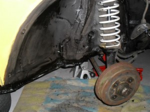

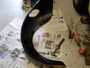

Berichttitel: Re: 1303 Cabrio en 1303 sedan van WimVW Geplaatst: zo okt 10, 2010 20:47 |

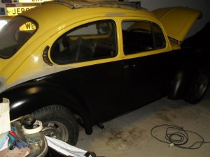

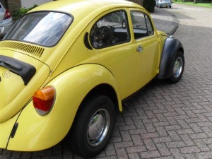

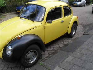

Hallo fans,1 kant zit de torsie vering er weer in/op en ik heb hem ongeveer 3cm hoger gedaan dan zoals hij zat. Ik heb hem wel op z'n wiel gezet maar kon nog niet echt zien hoeveel hij gezakt is.  Het voor en achter spatbord zijn er af en de wiel kasten zijn weer netjes geteerd met tectiel. De spatborden zelf ook weer mooi zwart van binnen en bij het voor spatbord 3 bout gaten gerepareerd[gelast]. Een paar plekken geplamuurd en nu nog strak maken Dit komt niet zo nouw want het word toch schilder werk Als het lukt deze week 1kant schilderen.PS de kleur stelling word anders ,hij word zijdeglans zwart onder de sierlijst en geel daar boven En dan naar de anderen kant wie weet wat daar te voorschijn komt

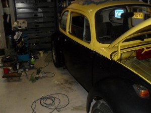

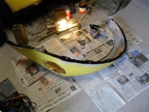

Berichttitel: Re: 1303 Cabrio en 1303 sedan van WimVW Geplaatst: wo okt 13, 2010 20:56 |

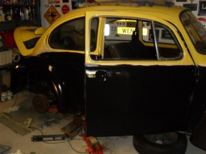

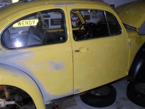

Ok 1 kant klaar  Ziet er aardig uit niet perfect maar dat hoeft ook niet  .2maal gerold en hier en daar wat met de kwast. De wielen en de treeplank er op en hem omgedraaid voor de andere kant,nu kon ik ook zien hoe die gezakt was en het lijkt aardig op hoogte,maar dit kan ik pas goed zien als de andere kant ook gezakt is. Hij staat nu aardig scheef  Nu de andere kant behandelen,ben benieuwd wat hier te voorschijn komt volgende keer hier foto's van.

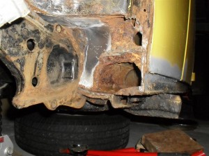

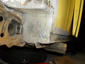

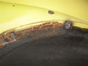

Berichttitel: Re: 1303 Cabrio en 1303 sedan van WimVW Geplaatst: zo okt 17, 2010 20:59 |

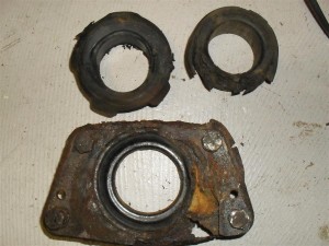

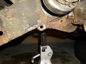

Nou de anderen kant  Dat heb ik geweten,+- 4uur bezig geweest met het los krijgen van de 4 bouten van de torsiestaaf deksel  ,alles geprobeerd van heet stoken tot vast lassen  ,maar de aanhouder wint  alles los en op de foto's zie je dat het heel hard nodig was,[als de apk meester dit had geweten] Ook 2 bout gaten van het achter spatbord gerepareerd en dat was ook weer spannend, want na het slijpen van een gat voor een plaatje met moer zie ik een dikke draden bos lopen op de plek waar ik moest lassen  Maar ook weer opgelost met een stukje brandvertragend spul er achter en lassen maar,ook weer klaar. Nu alles roest vrij maken kitten en gronden en dan met de kwast in smeren met boddycoating ,dan schuren en plamuren en rollen maar.  [word vervolgd].
