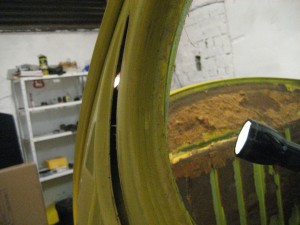

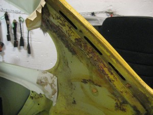

De 3 luchtsleuven zaten achter de hemelbekleding.
Kan hierdoor vochtvorming ontstaan tussen koets en bekleding? Zelf wil ik het in de originele staat terug brengen. Dus 2 x 3 luchtsleuven.
Zijn hieraan nadelen verbonden? In de winter best koud... deze opening naar buiten (zie foto met zaklamp licht....)

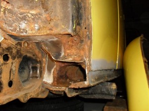

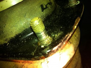

1 van de drie bouten aan de bovenkant van de linker MacPherson strut draait door en komt niet los. Ben bang dat de bout is doorgedraaid. In ieder geval moet die moer eraf. Zal 'm waarschijnlijk moeten splijten. Hopelijk is het alleen de moer, maar dat geloof ik niet.
Kan die bout vervangen worden, of is het een all-in-one unit?
edit: veerpoot toplager heb ik het over.

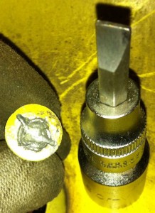

Ja idd... draadeinde, sorry voor de simpele woorden. Ben daar niet zo thuis in. Maar zal idd even meer in de boeken zitten voordat ik iets beschrijf  Hier meteen maar een foto... met dank aan Kukko... hoe makkelijk is dat met een moer splitter...

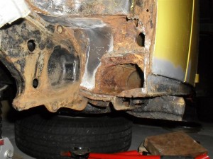

Beste Teeloo volgens mij zijn die gaatjes in de stijl van je achterste zij ramen voor als je popout ruitjes wil plaatsen dan zijn dit de gaatjes waar ze aan vast komen. En ja je kokers zien er wel heel netjes uit van binnen Als je die van mijn 1303 ziet is er veel verschil zie mijn topic wvw groeten.

Ja, ik mag zeker niet klagen met deze harde kever. Maar sta toch verbaasd hoe goed ie nog is van binnen na ongeveer 9 jaar in Nederland (7 daarvan in schuur).
Gelukkig maar, want ik ben geen held in las en plaatwerk. Je geel-zwarte kever is mooi geworden zeg! Ik had zo'n project nooit aangedurfd! Vind ik altijd knap hoe mensen daarvan nog een mooie kever maken.

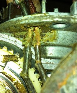

Eindelijk die ene deurbout los na Dremel en een slagmoersleutel.
En... waarom mijn ruitenwisser het soms niet deed...
