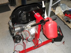

No een simpel elektraschema gevonden van iemand die het zelfde aan het maken is:  Hij heeft de dynamo (Generator) ook aangesloten zodat de accu ook weer bij wordt geladen, maar dat deel kan je ook weg laten als je een acculader gebruikt om de accu vol te krijgen. Wat wel slim is is om een oliedrukmeter aan te sluiten.

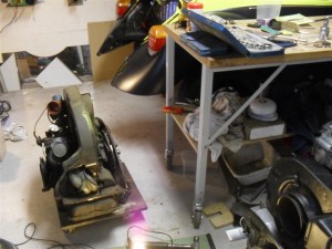

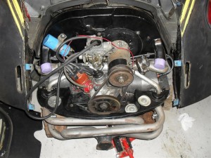

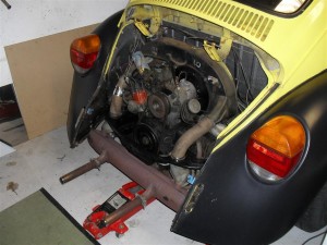

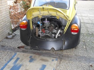

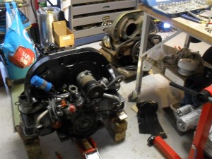

Berichttitel: Re: Revisie en opvoeren 1600 motor met no AB413690 Geplaatst: di nov 29, 2011 22:14 |

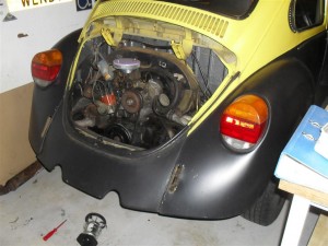

Hallo luchtgekoelde fans,De 1600 heeft gedraait op de motor opstelling Maar het geluid was niet weg  maar dat had ik ook niet verwacht,maar wel gehoopt Ik ga hem toch maar weer in de geel/zwarte hangen en zie wel wat ik er aan doe. Misschien iets met een schakelaar er tussen,zodat ik eerst kan starten zonder dat hij aan slaat maar wel olie druk op bouwd. Ook ga ik het stuk tussen de achter spatborden verwijderbaar maken dan is het makelijker om de motor er weer in of uit te bouwen Dan hoef ik hem niet meer zo hoog op te krikken. De oude 1300 is er al uit,nu eerst kijken hoe ik dat tussen schot demontabel kan maken Tot de volgende keer  grt wim v w

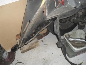

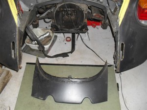

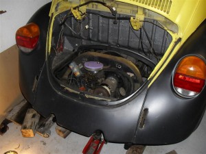

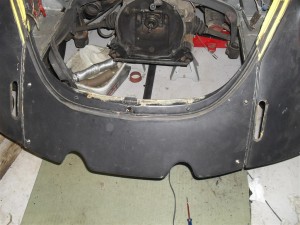

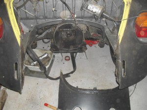

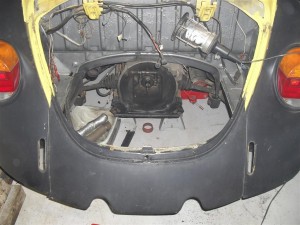

Berichttitel: Re: Revisie en opvoeren 1600 motor met no AB413690 Geplaatst: zo dec 04, 2011 18:57 |

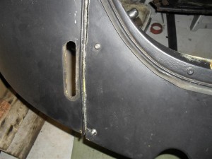

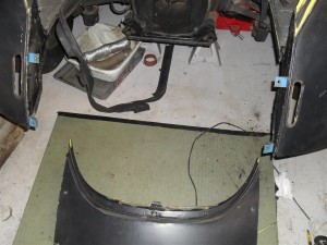

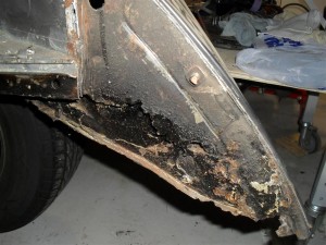

Hier weer wat nieuws,Ik heb het achter paneel er tussen uit. Het viel mee met de slijptol was het in een paar minuten gebeurd. nu kon ik ook zien dat de hoek bij de binnenkant van de bumpersteun niet zo goed meer was  dus even een malletje geknipt van karton en morgen even in plaat uitslijpen en dan inlassen  . Ik maak het achterpaneel vast met de 4 spatbord bouten die doorsteken bij de motor ruimte maar dat laat ik van de week wel zien met foto,s  tot dan grt wim

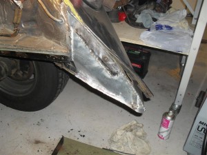

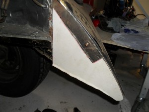

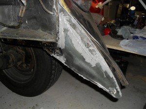

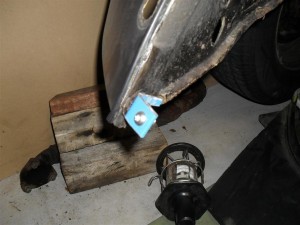

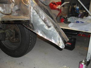

Berichttitel: Re: Revisie en opvoeren 1600 motor met no AB413690 Geplaatst: ma dec 05, 2011 23:03 |

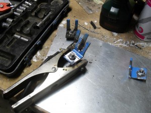

Hoi hoi,hier het vervolg van zaterdag,ik heb een malletje gemaakt van metaal en er in gelast dat ging makkelijk het paste goed en het zit prima. Ook nog even  een paar stukjes hoek profiel bewerkt zodat ik ze kan gebruiken om het panneel vast te zetten,het laswerk met wat strijkkit bewerkt en morgen even in de teer zetten. Dan de steuntjes er op en de gaten door boren in het achter panneel En dan kan de motor er weer in en als het goed gaat  en alles werkt zoals het moet kan ik er vrijdag weer mee naar the wall[cruisenight utrecht] En dan wie voor wie het wil zien haal ik het er even uit morgen meer  grt wim

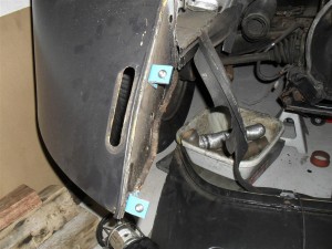

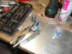

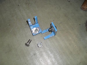

Berichttitel: Re: Revisie en opvoeren 1600 motor met no AB413690 Geplaatst: di dec 06, 2011 22:18 |
Hallo fans  ,Het achter panneel is klaar de steuntjes zitten er op de rubbers zitten er aan en het past redelijk Maar ik heb dit van mijn oude achter panneel gemaakt om te kijken of het werkt, als ik het later  een keer over maak met m,n nieuwe achter panneel dan zou ik het anders doen. Nu eerst de motor er in en kijken of dit makkelijker gaat Maar dat word donderdag ,en vrijdag heb ik vrij  zodat ik klaar ben om s"avonds naar the wall te gaan, dan kan iedereen die komt het zien en eventueel advies geven voor als ik het met het anderen panneel wil doen . grt wim

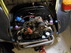

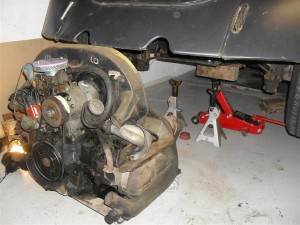

Berichttitel: Re: Revisie en opvoeren 1600 motor met no AB413690 Geplaatst: do dec 08, 2011 22:38 |
Hoi lezers,De motor hangt er weer in.het gaat wel makkelijker zonder zo,n achterstuk maaarrrr  met die motor op de krik en dan rijden en sturen en omhoog en naar voren en wiebelen valt toch niet mee  .Dus ik moet in iedergeval een steun op de krik maken die vast kan op het draai plaatje van de krik,zodat ik de motor niet vast hoef te houden onder het rijden sturen enzzzz Maar goed hij hangt en morgen afmaken en s"avonds naar the wall grt wim

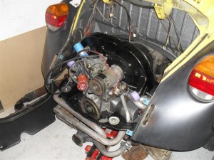

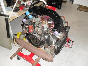

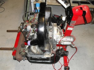

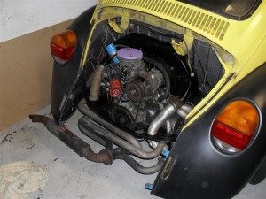

Berichttitel: Re: Revisie en opvoeren 1600 motor met no AB413690 Geplaatst: ma dec 12, 2011 0:02 |
Hoi,Nou ik ben naar de Wall geweest en dat ging goed  alleen moest ik de laatste 5meter duwen[bedankt Jeroen] want hij sloeg af en wilde niet meer starten,je hoorde de startmotor wel zoemen maar niet draaien En ik moest nog achteruit de parkeer haven in,van daar het duwen van 5mtr Met het naar huis gaan even gevraagd of er iemand wilde helpen en ja hoor hadjes zat,1 zetje en hij liep  Naar huis gereden zonder problemen en daar uit gezet.Zondag middag opgekrikt en even bij de startmotor gekeken en ja hoor  het stekkertje van de bendix los  dit er op en starten en lopen,En nu ik toch bezig was maar meteen de originele uitlaat er op gezet ivb met het geluid.later meer want het is nog niet goed met de motor en het[geluid] wie het raad wind de prijs grt wim

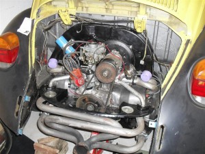

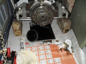

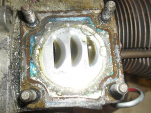

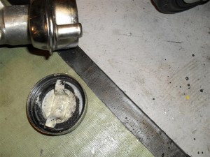

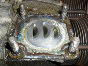

Berichttitel: Re: Revisie en opvoeren 1600 motor met no AB413690 Geplaatst: do jan 05, 2012 20:00 |
JJJJJAAA hoor hij is er weer uit  de oude 1300 zit er weer in en ik kan weer rijden.Zondag naar rosmalen bv  . het er uit halen was in 45min: gebeurd,maar dan moet ik de kachelpotten/uitlaat/dynamo luchtgeleidings plaatwerk over zetten,en dat kost veel tijd. Dus als hij weer klaar is  zorg ik dat het een complete motor is zodat ik niets hoeft over te zetten  Maar voor het zover is weer wat te doen Ben al begonnen met ontmantelen en het eerste vreemde wat ik tegen kwam  was water in de vul pijp om olie bij te vullen,en niet een druppeltje maar een straaltje Daar foto,s van gemaakt en dat was het weer voor even,tot de volgen de update.grt wim
