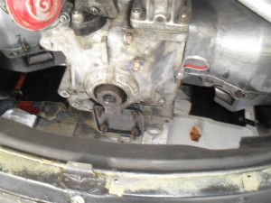

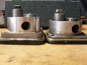

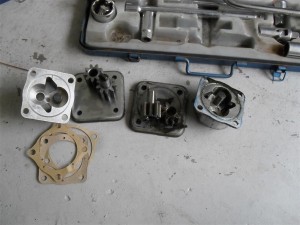

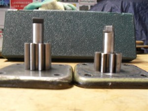

Ok oliedruk gemeten bij warme motor en kwam niet hoger dan 1bar Dus zondagmiddag begonnen met het plaatsen van een nieuwe oliepomp. En dit ging heel goed, mn zelfgemaakte oliepomptrekker werkt prima. de poelie er af halen met een poelietrekker ging ook goed Maaaar toen ik de nieuwe pomp er in zette kwam het aangedreven tandwieltje ongeveer 1mm buiten het huis uit[daar waar de deksel er op komt] Dus de pomp er weer uitgetrokken[werkt goed]  en hem naast de oude pomp gelegt.  en toen kwam de aap uit de mouw Het is een heel anderen pomp dan die er uitkomt,het is volgen paruzzi een 26mm standaart olie pomp voor een 1600 van na bj71.Nou kan het zijn dat de pomp die er uitkomt niet de goeie is voor deze motor  want die zat er in toen ik het blok kocht. Maar de nieuwe is ook niet helemaal goed, hij is geen 26mm maar 27.8mm,hij is in zijn geheel hoger[dikker] de tandwielen zijn 10mm groter en als ik alles op meet dan is hij 2mm te groot Dus dat valt nog mee,morgen op het werk hem even onderhanden nemen en 2mm [dunner]maken Als dit lukt dan dinsdag er weer in zetten  tot dan grt Wim.

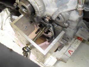

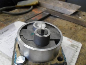

Ja hoor hij zit er weer in,de oliepomp  ik heb hem met de slijptol wat bij gewerkt en dat ging goed,hij zit er weer in en hij draaid goed zonder bij geluid[toen ik hem starte zonder bobinekabel] De poelie zit er ook op en het plaatwerk er achter ook, nu de uitlaat nog  dit ging de eerste keer niet zo makkelijk[hij paste niet zo goed] maar dit lukt ook wel weer,morgenavond moet hij lopen  en zullen we weten of het heeft geholpen  tot de volgende keer groet wim.
