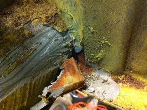

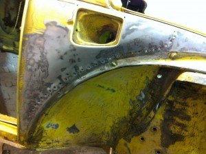

Kit verwijderen.
Ik ben wel blij, dat ik alle kit weghaal. Hier en daar toch best wel veel roest.
kitroest1.jpg [ 227.64 KiB | 1457 keer bekeken ]
kitroest2.jpg [ 246.45 KiB | 1457 keer bekeken ]

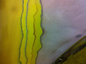

Geregistreerd: za jan 15, 2011 10:24 Berichten: 43
Beetje vaak geel gespoten...
kleuren.jpg [ 179.37 KiB | 1457 keer bekeken ]

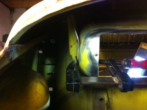

Kofferbak klep scharnier opnieuw lassen.
scharnier.jpg [ 117.96 KiB | 1457 keer bekeken ]

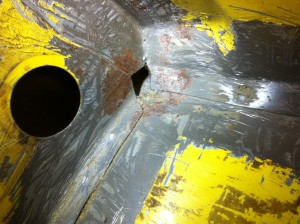

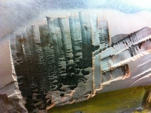

Ongelukje... In Amerika wist ik al, dat er redelijk dik met bodyfiller was gewerkt. Maar het ziet er zo kaal nog erger uit. Onder de filler ook roest.
deuk.jpg [ 184.35 KiB | 1457 keer bekeken ]
bodyfiller.jpg [ 216.17 KiB | 1457 keer bekeken ]

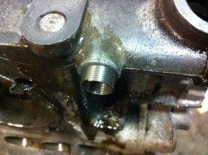

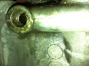

3/4 van de draad is niet meer goed van de oliedruk schakelaar in het carter. Slechte zaak.
IMG_6067.jpg [ 223.18 KiB | 1457 keer bekeken ]

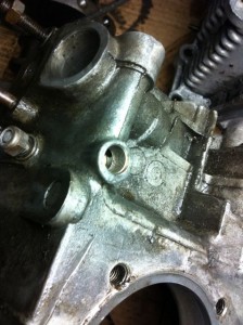

Met een heli-coil kom je er ook....
IMG_6092.jpg [ 208.74 KiB | 1457 keer bekeken ]

Eindresultaat.
IMG_6095.jpg [ 67.27 KiB | 1457 keer bekeken ]

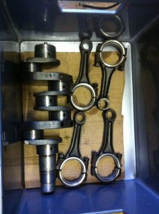

Krukas met drijfstangen.
IMG_6098.jpg [ 54.53 KiB | 1457 keer bekeken ]
Berichttitel: Re: 1303 US export (Germany) 1974. Uit Phoenix Arizona. Geplaatst: za nov 17, 2012 0:38 |
Zet je het blok zelf weer in elkaar  en heb je het laten lijnboren? en zo ja hoe maak je het schoon van binnen? En foto,s blijven plaatsen
