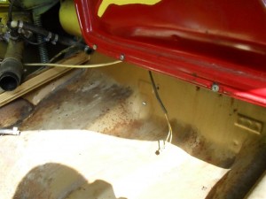

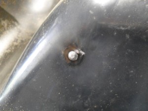

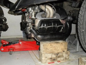

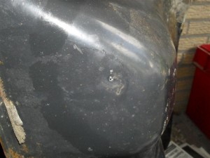

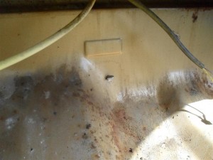

Hoi dames en heren ,we hebben hem De boosdoener  maar het is wel een beetje mijn eigen schuld Ik wilde mijn oliedrukmeter onder het dashbord vast zetten,daar zat al een schroef met een draadje er omheen als massa,maar die schroef stak er nog een stuk uit. Dus ik denk nu ik er toch aan moet werken doe ik het gelijk netjes,met een kabel schoentje, het metertje met het zelfde schroefje vast zetten en het schroefje er helemaal indraaien  en dat lukte. Starten en de oliedrukmeter deed het goed stationair 1bar,met iets gas 3bar en met meer gas 4/5 bar. Maar hij begon wel steeds meer naar benziene te ruiken  ,toch maar eerst even eten en toen weer kijken  en ja hoor de druppels benziene kwamen onder de auto uit.Dus snel de tank leeg gemaakt met een slang en zuigen  en in de chemo emmer laten lopen[dit was het enige waarvan ik zeker was dat het tegen benziene kon]. Vanmiddag even de tank er uit gehaald en ja hoor daar was de boosdoener[zie foto's] Dus nu eerst de tank repareren,en gelijk er onder in de menie zetten want daar zit wel wat roest  .En dan weer verder met het echte probleem  daar over later meer.grt wim

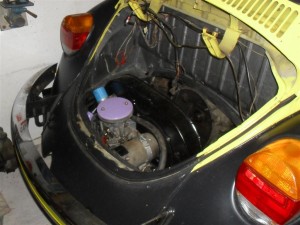

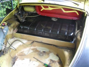

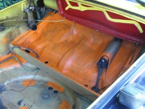

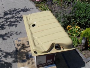

Hallo fans,  Het repareren van de tank is goed verlopen  het lassen alleen was wel'1' tel werk  alleen de tank zover krijgen dat je hem kunt lassen kost iets meer tijd,maar het is gelukt en netjes ook.En eigenlijk was het maar goed dat dit gebeurd is want er zat aardig wat roest onder de tank,dus dit ook maar meteen aangepakt. Alleen na de eerste start weer het geratel  [maar ik had niet anders verwacht] en nu kon ik op de oliedrukmeter kijken,en bij koude motor 1,5 stationair 2/3 met wat gas en 5 bij meer gas met een meter die tot 5bar gaat.Dus toen maar warm gaan rijden en nog meer op de meter kijken  met het reseltaat 0,5 bij stationair 1/2 bij wat gas en 3/4 bij meer gas,dus wel een stuk minder  En nu de beslissing genomen HIJ GAAT ER WEER UIT en dan kijken of we iets kunnen vinden,by the way hij is er al uit volgende keer meer hier over grt wim vw

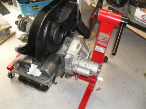

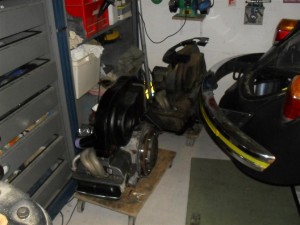

Hoi lezers,De nieuwe motor is er uit en de oude word weer compleet gemaakt om in te bouwen,kijken of we van de week weer kunnen rijden grt wim.

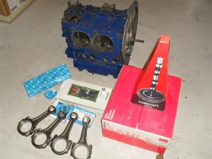

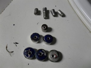

Hoi Ramon,Ik heb er ook nog een nieuwe oliepomp op gezet en dit hielp niet.Over de olie kanalen,die zijn allemaal door gespoeld,de eind pluggen zijn er uit getrokken en vervangen voor aluminium schroef pluggen. Het carter is ultrasone gereinigt en in de vaatwasser en met hoge luchtdruk en met de hand dus als daar nog vuil in zat dan was het wel  vuil! Dus WIE HET WEET MAG HET MAILEN  grt wim

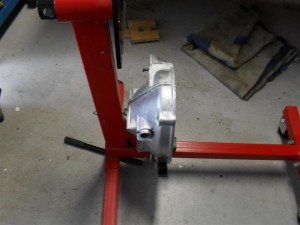

Berichttitel: Re: Revisie en opvoeren 1600 motor met no AB413690 Geplaatst: za okt 22, 2011 19:19 |

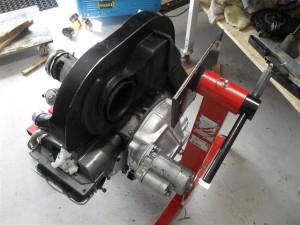

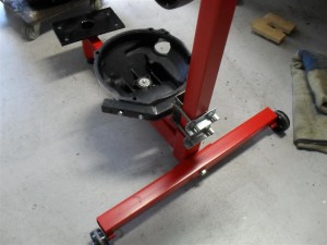

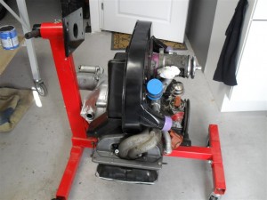

Hallo lezers,  hier ben ik weer.ik ben weer met het 1600 blok begonnen. Eerst maar een start opstelling maken zodat ik het blok niet steeds in en uit hoefd te bouwen.Is er iemand die dit ook heeft gemaakt zodat hij mij kan vertellen waar ik op moet letten  .De motor hangt er al aan maar het electrische gedeelte moet nog  .volgende keer meer. grt wim

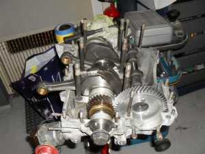

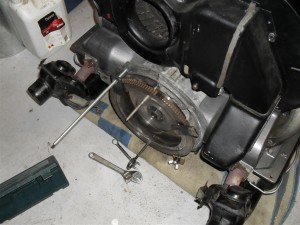

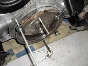

Hoi  Ik heb het blok weer los gehaald van de steun  Want ik wil eerst nog de axiale speling meten.Is er iemand die weet hoe [krachtig] dit moet gebeuren?  Ik heb met wat bouten en moeren een stellage gemaakt waarmee ik het vliegwiel met redelijke druk heen en weer kan bewegen,en dan kom ik op  0.60mm en het max is0.13mm. Maar misschien is dit wel te [bruut] gemeten Wie heeft hier ervaring mee  grt wim
axiale speling 002 (Medium).JPG [ 142.8 KiB | 2113 keer bekeken ]
axiale speling 001 (Medium).JPG [ 127.83 KiB | 2113 keer bekeken ]
Laatst bijgewerkt door WimVW op di okt 25, 2011 21:17, in totaal 1 keer bewerkt.
Berichttitel: Re: Revisie en opvoeren 1600 motor met no AB413690 Geplaatst: di okt 25, 2011 21:13 |
Nog even een toelichting,met de bouten door het vliegwiel duw ik tegen het carter En met die naast het vliegwiel trek ik hem terug  en met dat plaatje wat vast zit op het vliegwiel meet ik de afstand tussen het plaatje en het carter tot zover de toelichting.  wim
