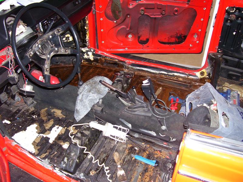

vrijdag 20 februari 2009 De katte bak bekleding er uit gehaald.
Daarna alles kaal gekrabt en wat blijkt er zijn nieuwe binnen spatborden ingelast.
Alleen hebben ze het daarna niet zo goed behandeld ,want na het krabben zat ik gelijk op het blanke metaal.met hier en daar een beetje roest Morgen weer verder.

Zaterdag 21-02-09 Verder met het kaal maken van de kattebak en onder de achterbank
Na het schoon maken een laagje tektiel er op en daarna een laagje zink spray.
Jeroen was er ook die was aan zijn grijze kever bezig [benzine slangen e/d].
Ik heb de benzine meter vervangen en het dashbord weer in elkaar gezet.
Daarna de panelen achter de deur geplaatst ,nu zijn de deuren en naast de achterbank weer klaar.
Zondag [bijna een rustdag] toch nog wat gedaan
De antie dreun platen aan de bestuurderskant gedaan en de treeplanken er afgehaald.
Wat daar achter vandaan kwam valt erg mee bijna geen roest en alle schroefjes kon ik zo los draaien.De volgende keer komt de bekleding aan bod.

Dinsdag avond 24/02 De treeplanken er afgehaald en aan de onderkant schoon gemaakt en geschuurd
Daarna buiten op wat kranten de onderkant met body seal spray bespoten .
Ook de plaats waar de treeplanken aan de auto zitten afgeplakt en gespoten.
Donderdag avond met Jeroen naar Zevenaar geweest om te kijken naar een
2liter motor, dit word de nieuwe kracht bron van de cabrio .meer hier over als het allemaal zeker is.
Als alles mee zit dan word er in de loop van volgende week werk van gemaakt
Vrijdag de treeplanken er weer op gezet[en vergeten een foto er van temaken voor dat ik ze er op zette].
ook de kattebak beplakt met antie dreun plaat en de eerste stukjes nieuwe vloerbekleding geplakt .Nu wel foto;s gemaakt.
