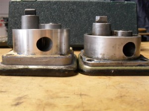

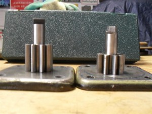

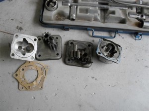

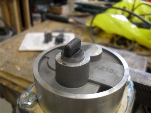

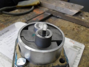

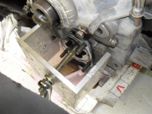

					| Ok oliedruk gemeten bij warme motor en kwam niet hoger dan 1bar    Dus zondagmiddag begonnen met het plaatsen van een nieuwe oliepomp. En dit ging heel goed, mn zelfgemaakte oliepomptrekker werkt prima. de poelie er af halen met een poelietrekker ging ook goed    Maaaar toen ik de nieuwe pomp er in zette kwam het aangedreven tandwieltje ongeveer 1mm buiten het huis uit[daar waar de deksel er op komt]    Dus de pomp er weer uitgetrokken[werkt goed]    en hem naast de oude pomp gelegt.    en toen kwam de aap uit de mouw    Het is een heel anderen pomp dan die er uitkomt,het is volgen paruzzi een 26mm standaart olie pomp voor een 1600 van na bj71.Nou kan het zijn dat de pomp die er uitkomt niet de goeie is voor deze motor    want die zat er in toen ik het blok kocht. Maar de nieuwe is ook niet helemaal goed, hij is geen 26mm maar 27.8mm,hij is in zijn geheel hoger[dikker] de tandwielen zijn 10mm groter en als ik alles op meet dan is hij 2mm te groot    Dus dat valt nog mee,morgen op het werk hem even onderhanden nemen en 2mm [dunner]maken Als dit lukt dan dinsdag er weer in zetten     tot dan grt Wim.

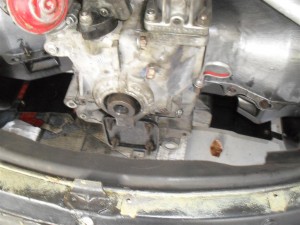

					|  Berichttitel: Re: Revisie en opvoeren 1600 motor met no AB413690  Geplaatst:  ma mei 16, 2011 20:18  |  |
					|  |  Geregistreerd: wo nov 12, 2008 12:27
 Berichten: 173
					| Ja hoor hij zit er weer in,de oliepomp    ik heb hem met de slijptol wat bij gewerkt    en dat ging goed,hij zit er weer in en hij draaid goed zonder bij geluid[toen ik hem starte zonder bobinekabel] De poelie zit er ook op en het plaatwerk er achter ook, nu de uitlaat nog    dit ging de eerste keer niet zo makkelijk[hij paste niet zo goed] maar dit lukt ook wel weer,morgenavond moet hij lopen    en zullen we weten of het heeft geholpen          tot de volgende keer groet wim.
